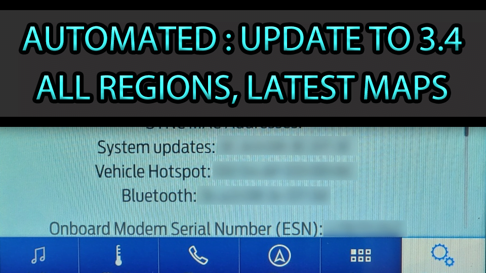

    So sieht das ganze dann während dem Update aus:

  • Hier gibt es noch ein Video, nach einer erfolgreichen Installation bei einem Mondeo.
