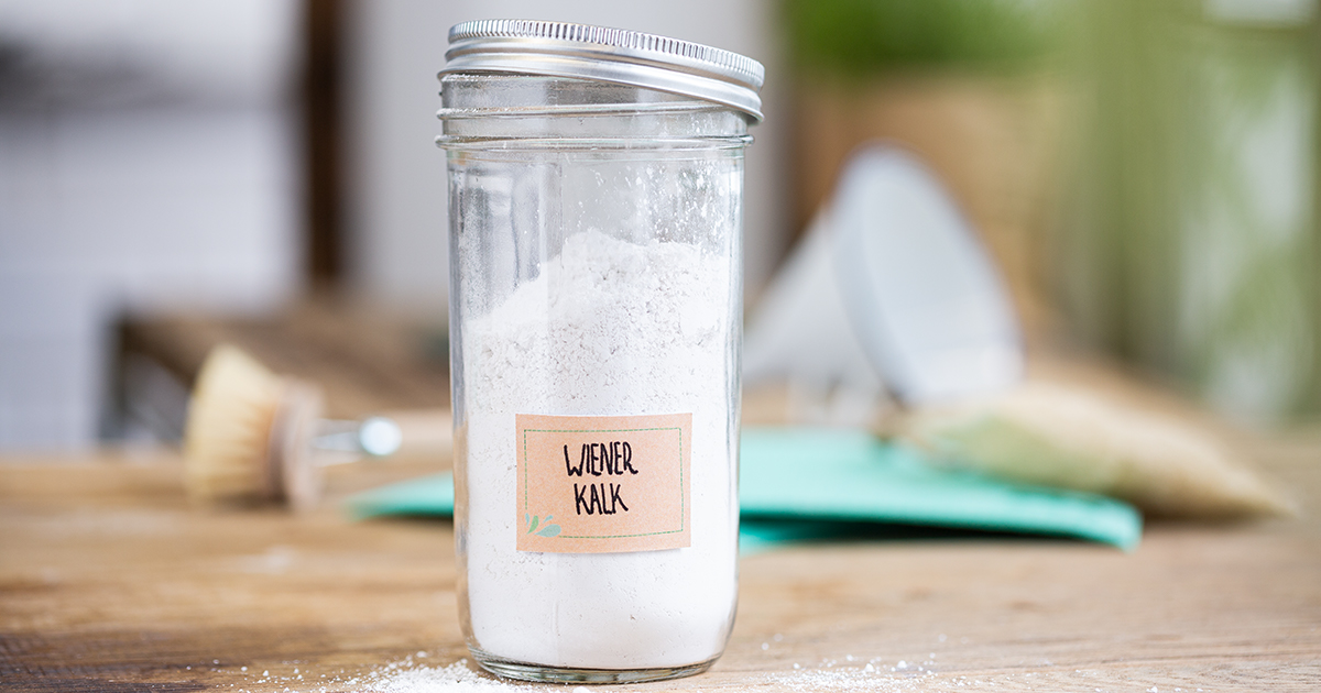

  • Guten Abend , es gibt dafür Wiener Kalk! Es ist ein feines Poliermittel mit dem man das Trennmittel auf Scheiben entfernen kann,sieht aus wie Scheuerpulver ,ist aber viel viel feiner! Vor Jahren hat man es oft auf den Scheiben gesehen diese Ringe wie Ölflecken , kreisförmig , mit Wiener Kalk kann man das gut entfernen ohne schaden anzurichten! Mfg Reiner
    Ökologisch Putzen mit Wiener Kalk
    Schon Oma wusste: Mit Wiener Kalk wird alles glänzend
    www.waschbaer.de
